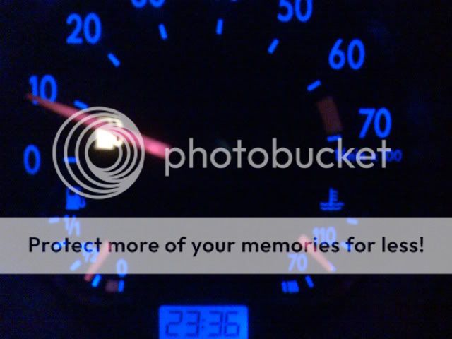

    REsulta que mañana sabado vamos a ir a Manzanillo y pues hoy viernes a las 23:30 le fui a llenar el tanque pq ya tenia prendido el testigo de gasolina... pues le puse 200 pesos de la verde y le dije a la doña: pongale lo demas de roja hasta que se llene Razz pues empezo a subir los numeritos de costo: 50 pesos... 70 pesos... 100 pesos... y en 140 se paro!!! OSEA QUE LE CUPIERON 200 pesos de la verde y 140 de la roja!!!!! NO MANCHES!!!!! Crying or Very sad
    Bueno pues por si eso no fuera poco... al prenderlo el testigo de la gas no se apago, y la flechita de la gas apenas y subio ... tengo evidencia.. chequense
    OSEA QUE A PARTE DE QUE FUERON 340 pesos, el testigo siguio prendido y la flecha subio bien poquito... pero ese poquito es arriba de la primer rayita por lo cual al menos se debio haber apagado pero no se apago... diganme si en su derby al estar la flechita arriba de esa rayita prende el testigo... CLARO QUE NO!!!! QUE ALGUIEN ME EXPLIQUE!!!!! Mad

    Con lo del derby pues que te puedo decir, lo peor es que tu flotador este dañado o el indicador del tablero, lo menos es que esten sucias las conexiones de la bomba, creo que el flotador viene integrado a la bomba. Para checarla pues tienes que desconectar la bomba y quitarla del tanque. CREO que para tener acceso a ella es quitando el asiento trasero y encontrarás una tapa. Si no es por ahi, pues hay que bajar el tanque y quitarla y porbar solo el flotador. Es un pedito pero de que se puede hacer se puede. ojo, si te avientas a hacerlo tienes que puentear las conexiones del flotador al arnes del auto ya que si conectas todo el peine y le das al swich para que marque la bomba va a meter aire a las lineas de combutible y puede que te cueste mucho trabajo volver a encenderlo. tambien puedes buscar el fusible o relevador de la bomba y desconectarlo. o de plano llevarlo a un electrico.

    Respecto a lo del Derby, casi nos toco vivir juntos la amarga experiencia de no saber que onda con eso. Seguro es el flotador ya que si fuera la bomba de gas, no llegaria nada a las lineas de alimentacion, como bien dijiste ayer.
    Ola se resuelva el porblema, ya que si solo es el flotador, no habra problemas mecanicos pero tendras que estar calculando con una reglita de tres, los kilometros por litros consumidos.

    por otra parte es el flotador, me paso algun tiempo atras pero gracias a dios se arreglo solo Very Happy

    Afortunadamente, ayer volvi a ir a Mzo y llenamos el tanque y esta vez ya se "acomodo" y ya se apago el testigo... No saben si ya subio la gasolina??? pq mi camioneta siempre la llenaba con 330-380 verde y ayer le cupieron 440!!! en fin... que bueno que ya se arreglo la bronca del derby... ah si, aclarando, mi hermano iba en el derby y yo en la camioneta...
