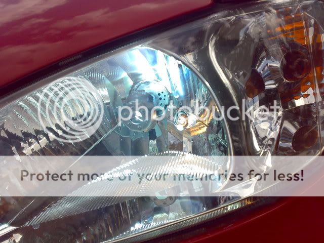

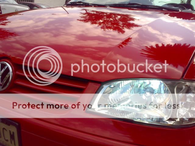

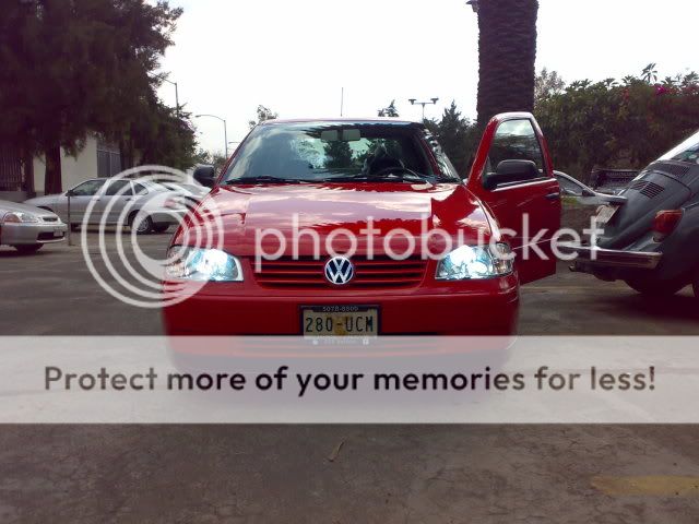

    Como muchos sabran, no hace mas de tres meses que le puse Xenon a los faros principales en aplicacion H4, esto quiere decir que quedo en el mismo foco alta y baja, ya que el faro solo consta de un foco.
    Al pedirlos me convencieron de que no comprara bixenon que incluso ademas de ser unos 500 pesos mas caro no tenia caso. Me vendieron un foco un poco mas largo que el normal, supuestamente de alto alcance y le quitaron el capuchon que evita la pinche deslumbradera.
    Me quede entonces con altas y bajas en un foco sin cambios, alumbraba super bien, el pedo era que la alta sin el capuchon en vez de alumbrar al fondo alumbraba muy arriba y la temperatura a mi gusto daba un tono muy azul.
    Sabran que la temperatura es solamente una equivalencia en °Kelvin de la escala de color, y entre mas baja sea se asemeja mas a la luz de dia, esto quiere decir que la temperatura que usan los fabricantes es de 6000 u 8000 K dando una luz blanca con un ligero toque violeta o azul, segun la marca. A temperatura mas alta, la intensidad (lumenes) es menor, siendo las aplicaciones de 10,000 hasta 15,000 K rosas o violetas utilizadas solamente con motivos de exhibicion, ya que se reduce mucho la visibilidad.
    Los balastras estan preparadas en aplicaciones basicas para soportar focos de 35 W hasta 50 W, esto es un ahorro considerable de energia dado que los focos de halogeno mas basicos son de minimo 65 W. La aplicacion del xenon es HID porque la descarga la hace la balastra al foco para activar el gas, siendo incesario utilizar focos de mayor watts. En los focos de halogeno, la descarga se hace dentro del foco, por eso requiere de mas watts para producir una intensidad deseable.
    Mis dolores de cabeza empezaron cuando se me fundio un foco, que pesadilla se hizo el reemplazo de un mugre foco.
    Fui con el hijo de su puta madre que me lo instalo y no me quiso hacer valida la garantia por... 3 dias...!
    Si, 3 dias...
    Me vendia el repuesto en 450 y la aplicacion es e 1200 y 1500 bixenon...
    Chale.
    Anduve busque y busque hasta que recorde el Paraiso de las partes secundarias (audio, motor, todooo!)...
    Turbo Jaguar, una de las boutiques mas completas de la zona, si no es que la mas completa del norte del defectuoso....
    850 pesos aplicacion sencilla y 1200 bixenon, son distribuidores, ademas habia Cupras, Altimas, de todo... !
    Bueno, ahi el repuesto me salio en 280 pesos, mucho mejor.... instalacion sin pedos...
    Llega la noche... a disfrutar el xenon y oh.... !
    Sorpresa...
    Alumbraba completamente diferente, en tono, matiz, intensidad y angulo...
    Los que traia, como supuestamente era de alta y baja en el mismo foco, la alta provocaba un destello encima de la luz baja que no alumbraba al fondo sino, literalmente arriba, los que vieron el rojito de noche saben de que hablo, un puta deslumbradera...
    En el nuevo, la baja la da super intensa y la alta provoca un angulo completamente recto, es decir una linea encima de la luz baja que realmente alumbra a los lados y al fondo, no hacia arriba...
    Pues al dia siguiente regresé, no habia "chalanes", le hice al electrico y el chiste me salio en casi 600 pesos por el par de focos pero recupere la sonrisa... una iluminacion que me latio mas en un tono mucho menos azulado, mas blanco y en todo caso, algo violeta...
    La aplicacion fue la misma de 8,000 K y les dejo las pics...
    ESTO SI ME GUSTA VERLO!!!
